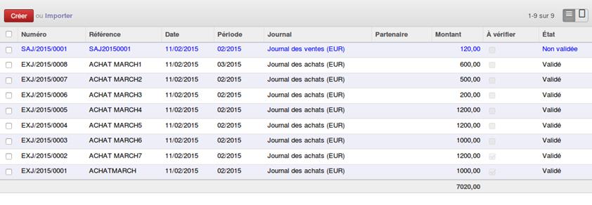

Les pièces comptables, dans leur ensemble, sont automatiquement créées à partir des documents comptables (factures, règlements, caisse, etc.) mais il est possible de saisir directement une pièce comptable spécifique. |
L’ensemble des écritures déjà créées quelle que soit la manière, s’affiche dans la liste des pièces comptables. Elles peuvent être triées par journal, par écriture validée, par écriture non-rapprochée, etc.
Après avoir sélectionné le journal, il faut indiquer la référence du document qui inclut le libellé de l’écriture, la période et la date. Si l’écriture est incertaine, cocher « A vérifier », elle est mise de côté pour être contrôlée ce qui évite l’utilisation du compte 471.
A la saisie de la 1ère ligne d’écriture, il convient d’indiquer la référence du document, de joindre éventuellement la facture au format PDF, le nom correspondant à la description de la ligne, le compte comptable du partenaire, la date d’échéance, le montant à débiter ou créditer puis la taxe.
Les autres lignes sont automatiquement pré-remplies sur le modèle de la 1ère ligne, il ne reste plus qu’à renseigner le compte et la valeur.
Déséquilibré : débit ≠crédit – l’écriture peut être sauvegardée mais elle ne peut pas être validée si elle est déséquilibrée car elle ne respecte pas la partie double.
Ce menu peut être utilisé pour enregistrer rapidement des pièces comptables au « kilomètre ». Pour enregistrer une facture d’achat, il faut commercer par enregistrer le compte de dépense. Le logiciel propose automatiquement la taxe rattachée à ce compte et la contrepartie à savoir le compte fournisseur. |
